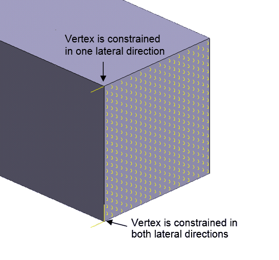

1 x 1 x 10 mm 的直杆 (图 1) 在两端受到约束和热载荷。在直杆的一端施加 100 摄氏度的温度变化,直杆的其他表面是绝缘的。
材料属性为:图 1.

直杆使用 3D 实体进行模拟。首先进行热分析。由于施加的热条件,直杆各个位置都达到了 100 摄氏度的恒温。
然后将热分析结果作为结构分析的输入。为了利用直杆 1D 模型所获得的参考数据,施加了以下约束:对直杆的端面施加滑动支座,并对直杆一端的两个顶点进行约束,以消除杆的刚体运动 (图 2)。
| 参考解 | SimSolid | % 差异 | |
| 沿直杆的应力(压缩)[pa] | 2.520E+08 | 2.516E+08 | -0.16% |
